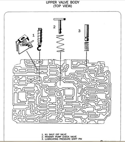

Подскажите, есть ли у кого-нибудь нормальная схема гидроблока на эту коробку?!? Пригла машина на "просто почистить гидроблок" - MB W123, 1983-го г.в.!!!!!! Коробка 722.405. Гидроблок сняли, разобрали и по двум инструкциям, что у нас есть возникла куча вопросов:
1.
Клапан под номером 1, нет пружинки! Врят ли мы могли её потерять, хотя... так вот этот клапан поставили ка есть, без пружинки... А вот коробка выше 1-ой не включает и грузится жестко...

запирающий клапан слива муфты к1 без пружинки не жилец.а 4L30 уехала?

Как понять не жилец?!?! Т.е. функционирует только с пружинкой? И может ли из-за него жестко машина грузиться и не включать выше 2-ой? Это важно. Т.е. перебирать опять гидроблок завтра или только найти этот клапан с пружинкой и все...

значит пружинка должна быть.если нет переключений на повышающую -проверяется давление центробежного регулятора.если давление в норме перебирать гидрораспределитель. :oops:

Пружинку клапана под номером 1 не могу нигде найти :!: Глупый вопрос, но все же - можно её самому слепить от чего-то другого? Там на конце клапана есть фаска, а с низу пластиковая защелка, так может взять похожую пружинку от друго гидроблока и примастристь :oops: Хотя я противник такого, но выбора нет, не могу ничего найти... :!:

Gexoid а как дела с давлением на центробежнике?пружинка по гидросхеме есть.но могут быть модификации.не зацикливайся на пружинке.

Машина приехала с желанием владельца убрать течь (текла прокладка поддона) и просто почистить гидроблок. Авто - реставрационное, поэтому хозяин решил что хуже не будет, может лучше переключаться будет... Гидроблок, кстати, был весь засран, при том, что масло было как слеза... Коробка переключалась до этого нормально. Поэтому и грешу на эту пружинку и очередность клапанов и пружинок K2 shift valve - согласно мануалу ATSG там их 3 модификации, но в конкретном гидроблоке некая смесь двух модификаций...

Тупой ответ, извините конечно. Нашел я пружинку, поставил и машина на выходных уехала. И зачем был нужен новый гидроблок?!
