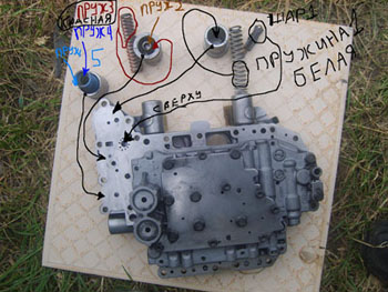

началось с того что пропало сцепление не ехала ни вперед ни назад как будто шла пробуксовка. я по книжке снял поддон, изучил стружку, (она была пластмассовая) снял гидроблок, через лампочку прощелкал все соленоиды, поставил фильтр который менял при покупке(он прорван немного) собрал и машина заработала...единственная проблема появилась..толчки при включении передней передачи. решил что возможно я перепутал пружины в гидроаккумуляторах коричневую поставил в средний гидроаккумулятор а белую в крайний гидроаакумулятор а синююю и вставленную в неё узкую я перепутать не мог. после чего проехав километров 100 наверное, у меня появилась проблема на прогретом двигателе при включении передачи назад или вперед машина детонирует а обороты двигателя падают очень сильно вот вот заглохнет.
Подскажите что можно сделать и правильно ли я вставил пружины:?
Spartak
#2 Сообщение Spartak » Вс июл 18, 2010 3:05 pm
ФОТО

Конечно кап ремонт неизбежен...но как узнать с Гидротрансформатором нужно что-то делать, где обратить свое особое внимание почему так происходит с коробкой...всему же есть логическое объяснение.
