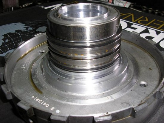

Всех приветствую. Коробка стоит на Subaru Tribeca 2008г объем 3,6. Отсутствует среднее тефлоновое кольцо (см фото) следов от него нет, потерять я его не мог. Оно должно там быть, или нет?
#2 Сообщение vladd » Пн июн 21, 2010 2:42 pm
Так погляди внутри того же барабана, который вращается по этой железке. Следы-то быть должны там по-любому!

#3 Сообщение Одессит » Пн июн 21, 2010 3:29 pm
Четко видны две полоски, сверху и снизу, посредине нету.

#4 Сообщение акппист » Пн июн 21, 2010 4:47 pm
Если два канала ,то должно быть.

#5 Сообщение Одессит » Пн июн 21, 2010 6:17 pm
Смущает то, что его не было. В коробку до меня никто не лазил, значит на заводе не поставили. Через оба канала срабатывает "директ"

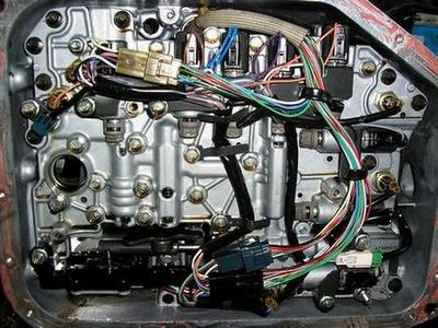

#7 Сообщение Одессит » Пт июл 09, 2010 6:55 pm
На этой коробке стоит гидроблок производства Denso.
Фотку прилагаю.

#9 Сообщение vladd » Пт июл 09, 2010 8:56 pm
Типа "да".
Каждый из нас в какой-то период становится пионером.
Так что, побольше фоток делай и записей. Особенно по гидроблоку.

#10 Сообщение шустер » Вс июл 11, 2010 7:26 am
По виду немного похоже на Ниссановскую или на киа от Соренто.Все идиенитично.Дуамю что большой разницы не будет,можно попробовать ремонтировать по аналогии.

#11 Сообщение Одессит » Вс июл 11, 2010 3:28 pm
Много общего с RE5R05, но не то. А на КИА какая стоит?

#12 Сообщение шустер » Вс июл 11, 2010 7:08 pm
По виду так такая же как на ниссане но называется по другому.Сейчас не могу сказать как.
