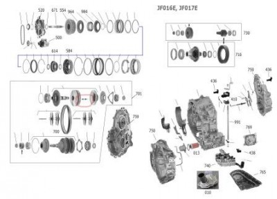

Доброго дня коллеги,попало ко мне это чудо после умельцев "в мешке",разобрано всё,потихоньку разбираюсь,но возник вопрос по сборке ведущего конуса:не понятно чем фиксируется подвижный ведущий конус от проворота,мне в мешке попался ролик и прямоугольная пластина с отверстием по размеру ролика,нашёл картинку,но там нихрена не видно,подскажите коллеги,шарики там или ролик?

пластину с роликом укладывай и всё

Спасибо,в принципе так и сделал,спросил потому что уж очень 2-й раз разбирать неохота.
