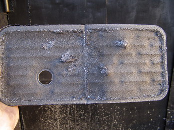

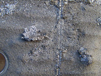

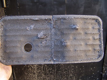

в общем разобрал гидроблок проверил все клапана всё Ок! думаю что в системе недостаточное давление масла из за забитого внутреннего фильтра? :?:

фильтр в любом случае забило "чем-то", надо искать что развалилось. А гидротрансформатор вскрывают для того, чтобы определить все ли с ним в порядке или нет. А чаще всего, чтобы не ломать голову, что с ним, его по умолчанию ремонтируют, чтобы исключить его из списка возможных причин неисправностей.

DenRCAT писал(а):я же написал что это именно гидротрансформатор,точнее блокировка ГТ
изношена по самое нихочу и поршень трется о корпус трансфоматора ,тем самым вызывая обилие стружки которая и засадила фильр.
P.S.у вас видимо другое прдеставление как работает блокировка гидротрансфоматора.
+1. Всё по существу Дэн говорит. Фрикционный материал наклади блокировки ГТ отошёл и им засрало фильтр, от того и падение давления. Когда машина постоит некоторое время заглушеной какашки из фильтра "отходят" в картер, а при запуске двигателя снова всасываются в течении некоторого времени снова в фильтр. Это может сопровождаться воющим шумом от насоса акпп вызванным эффектом кавитации.
