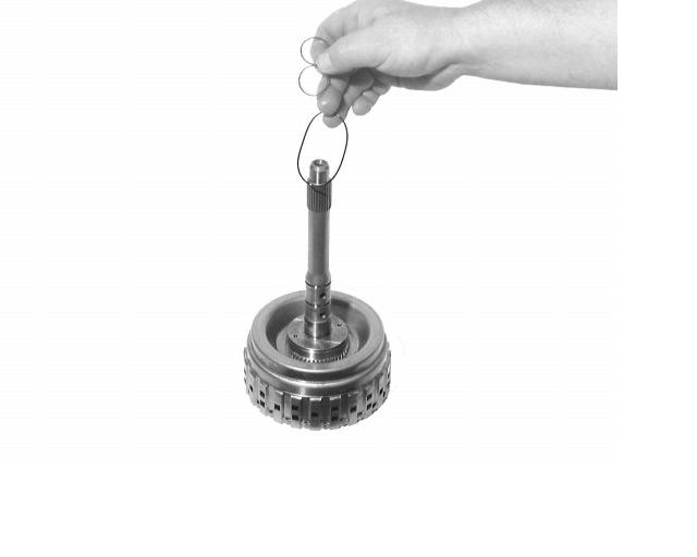

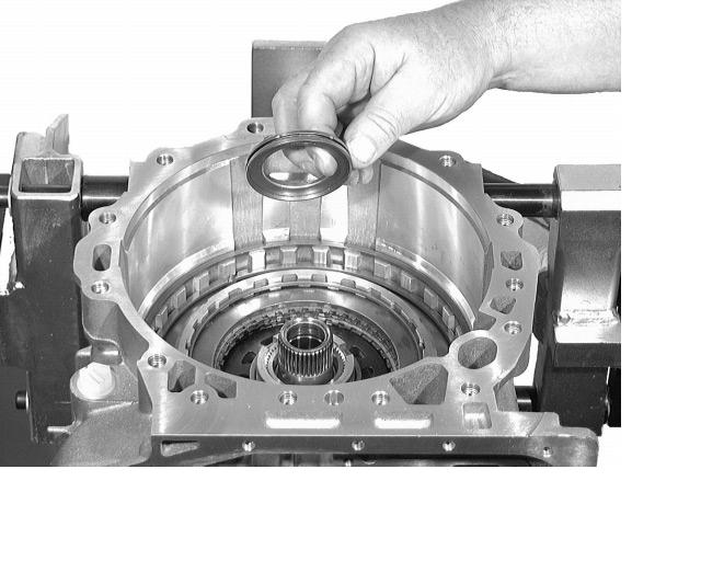

Продолжаем темку . Снял маслонасос и первый пакет . Разобрав пакет (пока не снимая фрикционов ) , обнаружил что барабан A - ЦЕЛЫЙ , а вот есть визуально трение между 576 и 570 . Далее при снятии подшипника ступицы (В) он рассыпался . Вопрос - повреждения эти могут быть из за подшипника , хотя он если не трогать на вид в нормальном состоянии ?

И ещё два колечка поменьше должны быть сплошные целые или с разрывом косым
