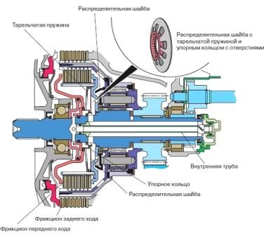

Подскажите, кто сталкивался с этим вариатором. какой должен быть зазор на фрикционах переднего хода? возможен ли осевой люфт подшипника в крышке, в которую запресовывается первичный вал? были сильные вибрации при разгоне и торможении. разобрал первичный вал, увидел сломанный стопор от демпфера он служит и возвратом для поршня и охлаждением фрикционов. обзывается на картинке, как распределительная шайба.
