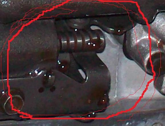

при полном нажатии на педаль газа трос кик дауна не полность вдавливает шток( в мозгах),примерно шток не заходит в тело на 8 мм.[/img]

ChevyVan писал(а):при полном нажатии на педаль газа трос кик дауна не полность вдавливает шток( в мозгах),примерно шток не заходит в тело на 8 мм.[/img]
Под этим штоком есть пружинка, а под ней плунжер, добавь под него тонкую пружинку (гидроблок придется снять) . И проверь как следует говернор, плунжер в нем должен двигаться свободно ну и зубья должны быть целые. 3 и 4 передачи могут пробуксовывать из-за слабо натянутого тросика или подгоревших фрикционов.

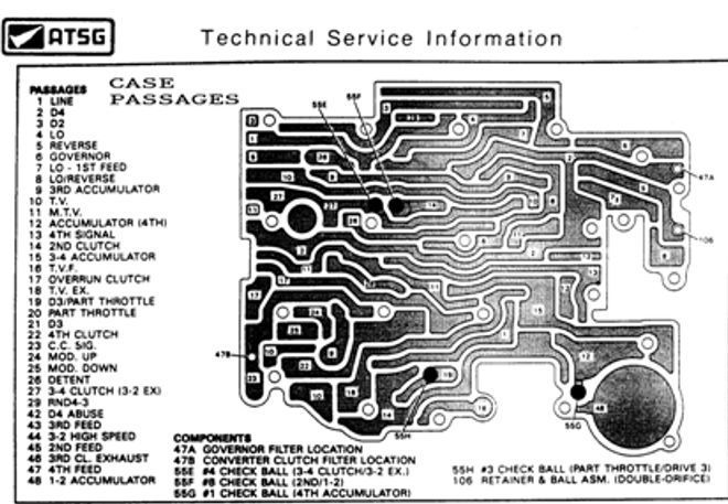

в коком положении устанавливаются шарики? есть схема?
ChevyVan
#13 Сообщение ChevyVan » Сб янв 17, 2009 1:15 pm
DenRCAT писал(а):рассыпал что ли?
один как бы перекатился
steb
#14 Сообщение steb » Сб янв 17, 2009 6:57 pm
эта плита?
мишаня
#15 Сообщение мишаня » Вс янв 18, 2009 10:37 pm
Если не ошибаюсь, всего три шарика. Два маленьких, от них всегда остается след на пластине, найдешь без труда. И один большой. Он стоит над механизмом тросика и выжимается одним из рычажков.
