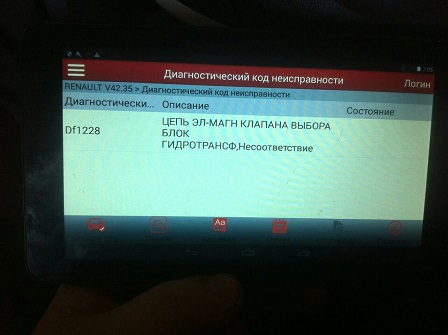

Привезли без машины. Удар при переключении с паркинга на драйв. Дальше едет идеально. (Со слов клиента). Ошибка во вложении (очень странная). Перебрал, все в идеале. Не нашел к чему придраться. Клиент говорит меняли гидроблок на заведомо рабочий и соленоид TСC, не помогло, но когда залезли в поддон упало что то похожее на кусок тефлона. Залез везде, кроме ведущего конуса. Если бы проблема была в тефлонках, нормальной езды бы не было. Гидроблок на вакуум тесте идеален. Бублик возил - норме. Может у кого было.

Проблема не ушла. Продолжение следовало. Приехали с машиной, оказалось проводка возле TCM пострадала от кислоты аккума.

Вообще не понятно зачем в коробку полезли. Ошибка же на цепь солика. То есть проводка, солик, контроллер. В первую очередь диагност должен был поработать и прозвонить цепь от разъёма контроллера
