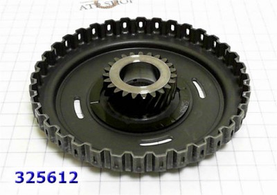

было такое,поломало солнышко,кто то на форуме подсказал.

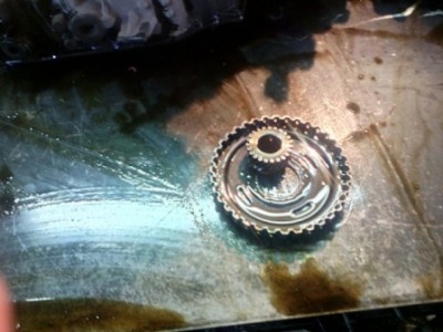

Спасибо YBRBNF. Ты прав, молодец. Сегодня разобрал. Как и говорил, солнечную сорвало. Конуса чистые, фрикционы ка новые. :o

Вот фото сломанной.

кстати вариться правда в оправке,и работает .первый раз от безисходности года 3-4назад делал.

Новую куплю. Всё есть в наличии. Клиент оповещён. Дал добро. Ну если не смог найти - конечно бы заварил.
