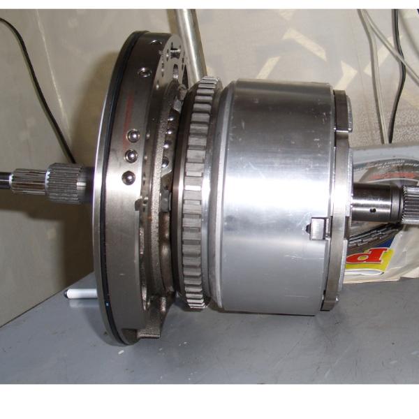

#15 Сообщение maximus_net » Вс июл 15, 2007 10:01 pm
Вот в сборе но проверен OD
