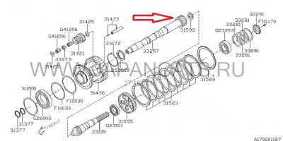

Всем доброго времени суток, с утра сел в сою субару трибеку сдал назад, перекинул селектор вперед, получил бздыньк и хороший пинок. Подняли машину на подъемник, скинули кардан и заднюю часть коробки, на планетарке срезались зубцы солнечной шестерни и сателлитов. Грусть-печаль, по каталогам сателлиты приобретаются отдельно а вот солнечная шестерня является одним целым с валом
Мануал велит снимать коробку и потрошить, есть возможность вынуть вал без полной разборки и снятия акпп? Что его удерживает в нутри, может можно как то подлезть?
