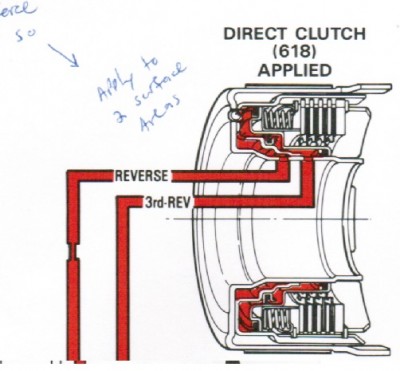

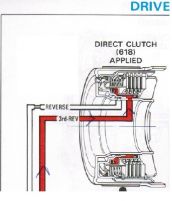

Прочитал мануал по этим коробкам, подергал форум по этим машинам.

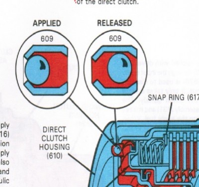

Есть тема что не держит клапан в Директе. В муфту давление подается по двум отдельным каналам. Один из них при движении назад. Другой при включении третьей. А точнее при движении назад давление подается в Директ по двум каналам. При включении третьей по одному каналу. Третья скорость работает. Получается что сама муфта живая. Ну а муфта лоу-реверса подключается на "1" и она тоже работает.
Туда где дополнительно подается давление при включении задней скорости стоит шарик. И его отсутствие может приводить к таким плачевным.
Уважаемые критики, жду от вас мозгового штурма или доброго совета.

#3 Сообщение arsas » Чт янв 21, 2016 2:33 pm
Включил режим мозгового штурма часа на два, и пришёл к выводам:
1. Шарик на заводе про_бать не могли
2. Если шарик все-таки про_бан сейчас, то автомобиль будет иметь следы пребывания явного рукожопа
3. Явный рукожоп обычно оставляет следы
4. Внимательно разглядываем сочленение корпуса (детали 13 и 221 на картинкеhttp://www.abtomat.ru/img/akpp/125/1254.gif ) и НЕ ВИДИМ там следов герметика, разглядываем болты их скрепляющие на наличие следов зубила и пр. - НЕ НАБЛЮДАЕМ.
Откидываем версию с шариком. Потому как АКПП сами по себе шарики не теряют.
