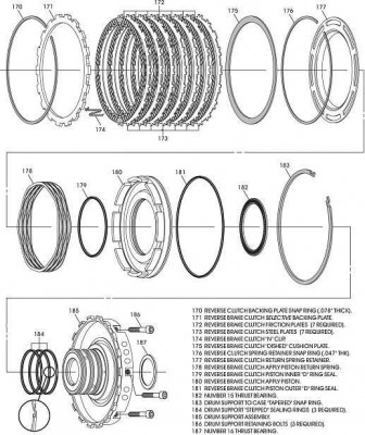

Приветствую. Существуют модификации RE5R05 на которых не установлен подшипник №16 в ATSG на рисунке №187?
Долнен он быть на Инфинити ЕХ35 2008 года?

Пофиг с какой машины эта коробка, стоит всегда, тем более упорный.

есть два варианта задней части. у одной пакет форварда опирается на стопорное кольцо у другой непосредственно на алюминиевый суппорт. так что может стоять подшипник а может не стоять. обгонка может крутиться прямо по суппорту

Спасибо! Так и есть, эта модификация без подшипника.
