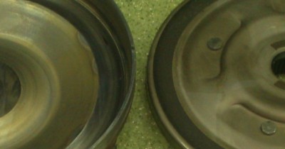

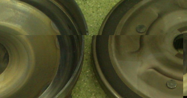

Вопрос:чем отличаеться гтр 24210868 и 24213406 и можно ли из 868 сделать 406,
вопрос в плане ликбеза.

#14 Сообщение yuriyakpp » Ср дек 17, 2014 4:32 pm
на одном блокировка он - офф
на втором с переменным коэффициентом блокировки. соответственно материал разный.
вот если бы ты на 4х клапанный насос воткнул старую гидромуфту то ее хватило бы от силы на полгода а то и меньше

#15 Сообщение al030 » Чт дек 18, 2014 6:13 am
То есть если поменяю материал блокировки получу 406?
Конструктивных отличий нет?
