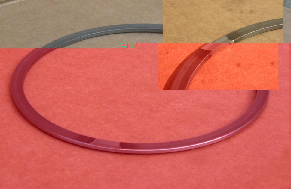

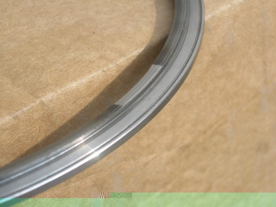

Прошу помощи по ремонту u660e
Коробка уже ремонтировалась до меня.
После сборки осталось кольцо,которое логично не поставишь,полного мануала нет,
а просто в каталоге запчастей его нет.
Просьба кто хорошо знает коробку подсказать левое оно или нет.

#3 Сообщение unforgivable503 » Ср авг 06, 2014 6:41 pm
Похоже на то, которое между пакетами на суппорте насоса стоит. Бывает есть бывает нет. Там где два стопора.

#4 Сообщение al030 » Чт авг 07, 2014 9:22 am
Я пробовал там поставить,но оно там просто болтается.
Понимаю так что оно не обезательно?

#5 Сообщение вин-ни-пух » Чт авг 07, 2014 10:18 am
если стояло то нужно поставить,внимательно посмотриш увидиш зачем,а там хозяин барин

#6 Сообщение al030 » Чт авг 07, 2014 3:39 pm
Дополнительная защита от рассухаривания стопора
опорного диска B1 ?

#7 Сообщение вин-ни-пух » Вс авг 10, 2014 9:41 pm
когда опресовываеш,если замечал то стопор как говно выворачивает,а это кольцо разгружает, нагрузку на оба стопора распределяет
