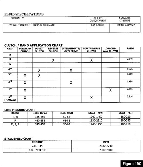

может гидроблок.проверь давление манометром

прошу прошения за глупый вопрос а как именно проверить давление и какое оно должно быть? просто если скинуть шланг который идет от насоса на радиатор и завести авто (так сливал излишек масла налитого после сборки) то от туда льется примерно со скоростью 3-4 литра в минуту, это нормально? насос до аварии как и вся акпп работал отлично.

порт лайн преше
