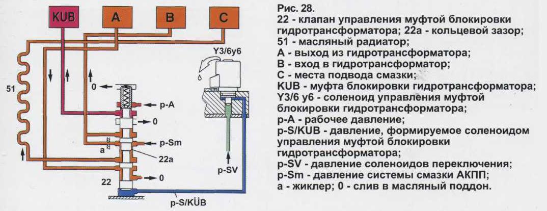

Хочу еще попробывать отключить электроклапан, а вместо него подставить лампочку с таким же сопротивлением. В книге по 722.6 написано что клапан 22 (рисунок) отвечает и за смазку в коробке, я прикинул по рисунку если даже и отключить электроклапан то смазка по любому будет. Т.е. если отключить клапан и подвесить лампочку я коробку не добью?

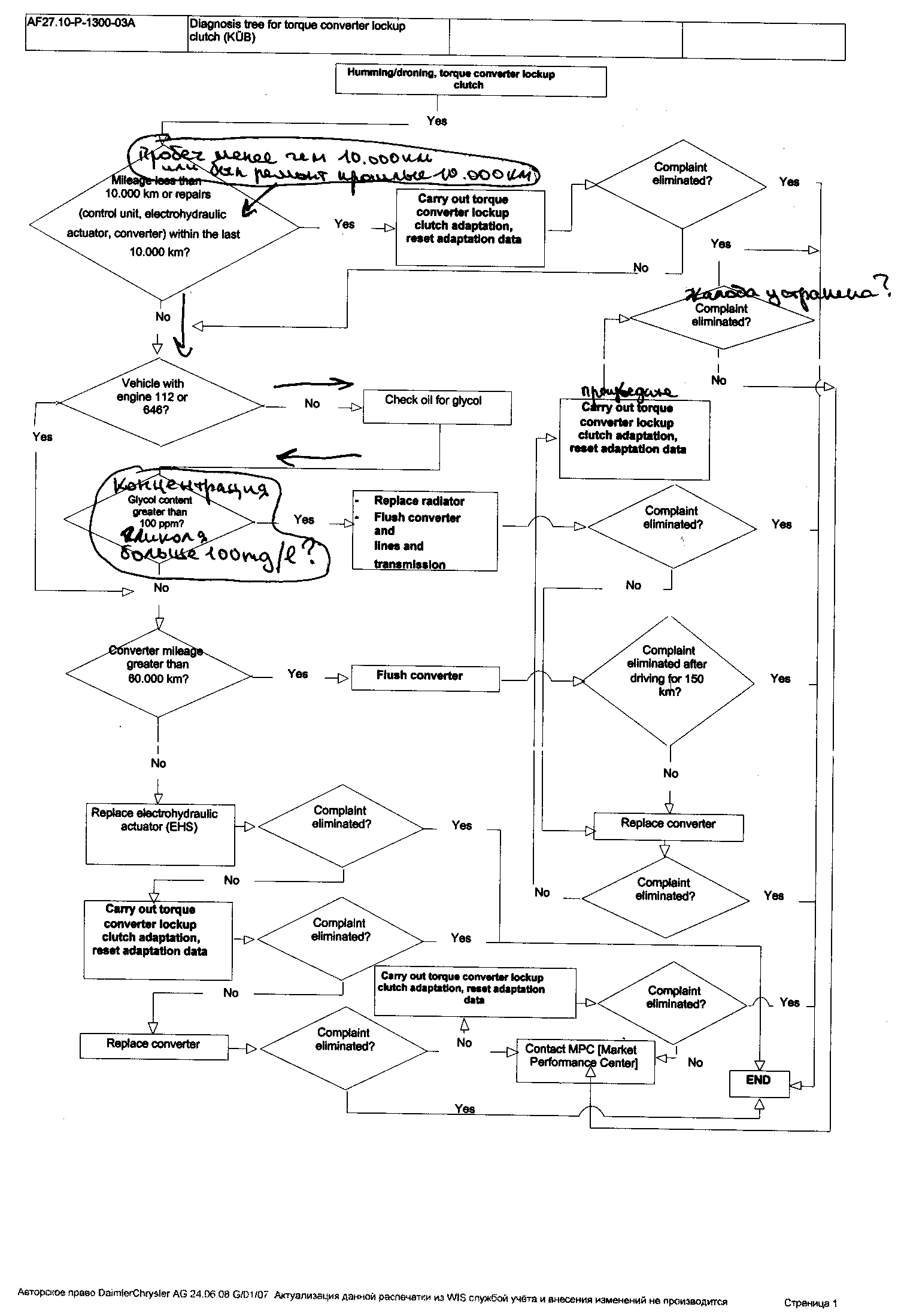

если у вас есть WIS посмотрите документ af27.10-p-1300ag , там сказано что 1грамм мерсотосола может стать причиной моей проблемы. Естественно сливом масла я 1грамм не обнаружу. Есть специальный гликолевый тест, нужны реактивы.

Вот алгоритм решения проблемы накопал...

всё правильно товарищ делает, нужно действовать по билютеню, сделать тест на гликоль, а потом резать бубен...

... да , надо делать тест на гликоль и ВНЕ ЗАВИСИМОСТИ ОТ РЕЗУЛЬТАТА , есть там он или нет его в ATF :lol: резать бублик :D
