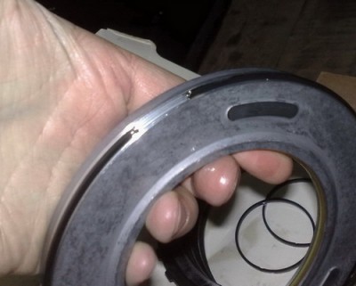

Ребза, а вот и поршень D.
Audi Allroad 2.7 2002
Nindsya_80
Сообщения: 266
Re: 5HP19FLA (quattro) двойная загрузка R после прогрева
#58 Сообщение Nindsya_80 » Чт янв 15, 2015 7:55 pm
Не мудрено, он же за свои пределы вылазил чтоб пакет подключить и при возврате резинку и срезало. Видишь как все удачно))))
