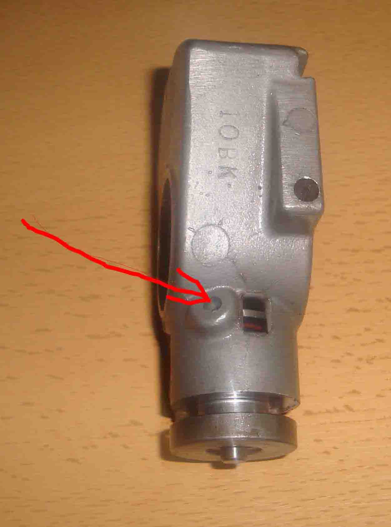

#36 Сообщение andreevustug » Вт ноя 01, 2011 11:42 am
А здесь должна заглушка стоять?
Ремонт АКПП, 9211406242
Меркул
Сообщения: 259
Откуда: Алтайский край
#37 Сообщение Меркул » Вт ноя 01, 2011 4:44 pm
Нет.
Вся жизнь МАТРИЦА
