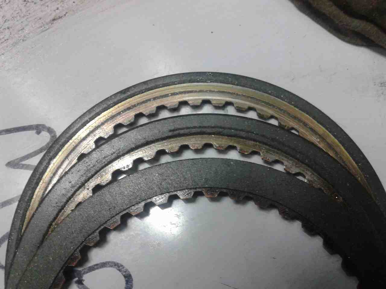

Сегодня разбирал пакеты. В одном под названием Forward Clutch два фрикциона и фрикционный диск в ужасном состоянии. Виновник развалившийся подшипник.

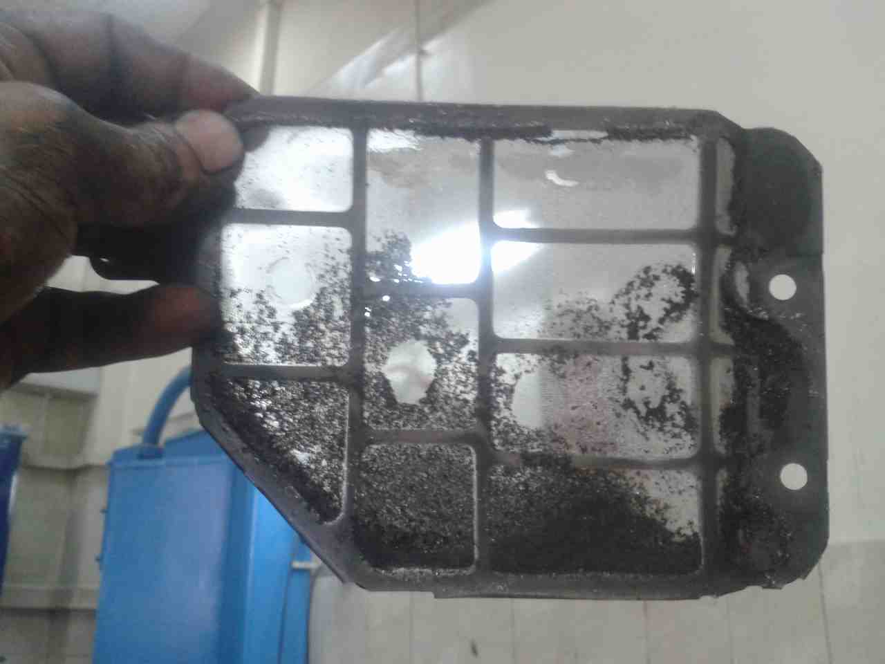

#22 Сообщение NIKOLAY » Сб июн 30, 2012 12:58 pm
Развальцевал фильтр.
#23 Сообщение arsas » Сб июн 30, 2012 1:53 pm
NIKOLAY писал(а):Виновник развалившийся подшипник.
кто сказал ?

#24 Сообщение NIKOLAY » Сб июн 30, 2012 2:33 pm
Там внутри обломки его нашел, кусочек обоймы врезался в фрикцион и подрал фрикционный диск. Кроме того именно в Forward Clutch очень много стружки. На фото видно что два фрикциона содраны, в сравнение положил третий, на нем даже номер видно было.
Фрикционы в других пакетах все размером 1.8мм.
Фильтр грязный порядка 30%, и судя как понял из-за масляного голодания должен был пострадать насос, а он в идеальном состоянии.

#29 Сообщение Костян » Сб июл 07, 2012 4:09 pm
нафига оригинальный сетчатый фильтр уродовать - помыл былончиком, продул, потряс залитый бензином - и ставить назад, че ему будет то? а говно все то что в нем на фото, можно было и так увидеть :D
alex712
Сообщения: 227
#30 Сообщение alex712 » Сб июл 07, 2012 8:32 pm
Что фильтр разобрал-правильно.Только так его можно качественно промыть, а новый конечно лучше. Что у вас в крае нет запчастей на А140, А240, А540 серии? На эту акпп валы и подшипники б\у особой ценности не представляют.Смотри осевой зазор при сборке -подшипник просто так редко давит.
