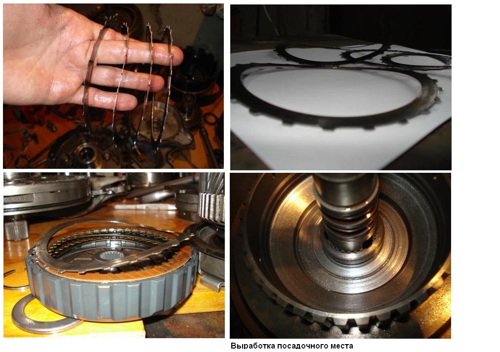

Посмотрите пожалуста это нормальное явление с металическими дисками???
ruslan_od
Сообщения: 100
Зарегистрирован: Ср дек 26, 2007 8:11 pm
Откуда: Одесса
#18 Сообщение ruslan_od » Пт май 02, 2008 8:51 pm
Эти диски выкручивает при перегреве, значит была пробуксовка в муфте 4 пер.

bublik75
#20 Сообщение bublik75 » Пт май 02, 2008 9:42 pm
End clutch -меняй!будет тыкать 3 и 4 передачу
Credo_09
#21 Сообщение Credo_09 » Пт май 02, 2008 11:37 pm
bublik75 писал(а):End clutch -меняй!будет тыкать 3 и 4 передачу
А менять весь вместе с корпусом или только метал диски???
Спасибо!!!

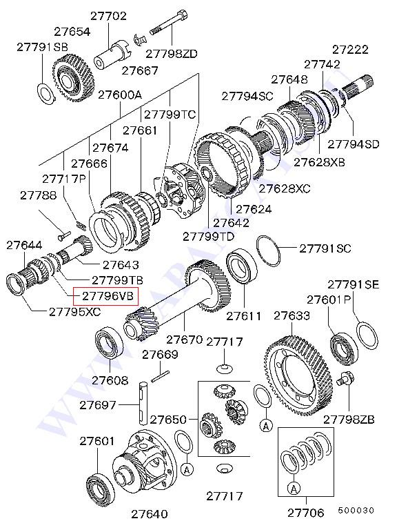

Подскажите плз. когда в первый раз разберал акп свою шайбы, указанной на рисунке, не было у меня. Я заменял планетарку брал б\у, там тоже нет такой шайбы а везде в инструкциях есть как быть???
bublik75
#27 Сообщение bublik75 » Вс май 11, 2008 9:00 pm
Ты посмотри на место где ходил подшипник,должен быть накат.может и небыло шайбы?
Credo_09
#28 Сообщение Credo_09 » Вс май 11, 2008 10:57 pm
bublik75 писал(а):Ты посмотри на место где ходил подшипник,должен быть накат.может и небыло шайбы?
Шайбы не было, но почему на всех рисунках в инструкциях есть???
