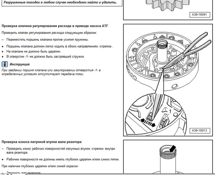

спасибо за информацыю вопрос такой на мослонасосе нет клапона давления ?????

как востановить давление просто поменять пружину ??????????? п-32
ил п-33 тоже менять
andreevustug
Сообщения: 288
Возраст: 39
#18 Сообщение andreevustug » Пн ноя 14, 2011 4:19 pm
клапан

Вообщем у меня у самого проблемы с этим коробом, я так до конца и не победил его, т.к. машина моя я не тороплюсь. Значит по теме: EDS1 это соленойд линейного давления, он управляет клапаном 33(это мне поведал GEEPER, спасибо ему огромное), он работает на всех передачах. Как я понял во время включения D или R он сначала занижает давление, затем повышает. Так же он влияет на плавность всех переключений. Во многих форумах проблему решали его заменой. Но ещё вроде как пружинки тоже просядают и могут быть тычки, рывки и т.д. Если не прав то поправьте. И кстати без помощи одному дойти до этого сложновато, а начинать с чего то надо, на то и форум чтоб спросить.

спасибо дружище этот саленойд сповышеным сопротивлением будем менять
