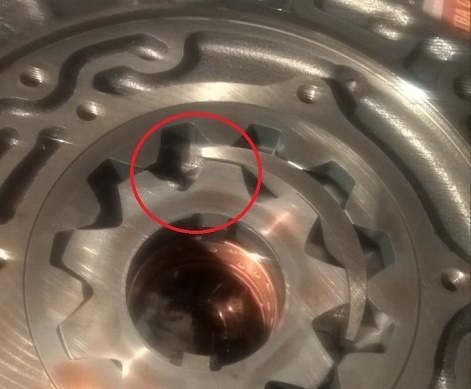

Здравствуйте. уважаемые форумчане, помогите, пожалуйста с поиском неисправности в моей акпп.
Что то пошло не так во время поездки за 400 км от дома. на обратном пути, при попытке преодолеть перевал, машина отказалась ехать. При включении любой передачи обороты растут, а машина скатывается назад. Постоит полчаса, проеду метров 30 и опять. Разобрал, вот что обнаружил что в насосе отломан уголок. Может ли это служить причиной? Есть подозрение, что может быть проблема в гидротрансформаторе. Спасибо.
Не заметил сломанного уголка.

Это скорей не уголок, а отломанный краешек (примерно 5х5мм) пластины между забьями шестеренки и пазами. С одной стороны целый, а вот,с другой надлом.

Фильтр разломай- там скорее всего много интересного будет
Re: a140l ремонт
#5 Сообщение unforgivable503 » Вт авг 30, 2016 7:04 pm
конечно фильтр
Re: a140l ремонт
#6 Сообщение GEEPER » Вт авг 30, 2016 7:07 pm
А затем,надо поразмыслить- откуда это интересное взялось? ( может наркоманы ночью подложили?) .

eugene писал(а):Это скорей не уголок, а отломанный краешек (примерно 5х5мм) пластины между забьями шестеренки и пазами. С одной стороны целый, а вот,с другой надлом.
Если он там от ломался во время вашего путешествия , то насос бы был в другом состоянии .
Фильтр смотрите .

Сетка забита горелым маслом, мелкой стружкой. В корпусе обнаружил кусок какой то прокладки, на стенках так же масло и стружка. Фото выложу чуть позже (работаю).
Если забор масла происходит через фильтр, может ли это быть причиной?

это следствие,а не причина. У вас в коробке что то развалилось - либо фрикционы посыпались, либо гдт пинзес пришел
