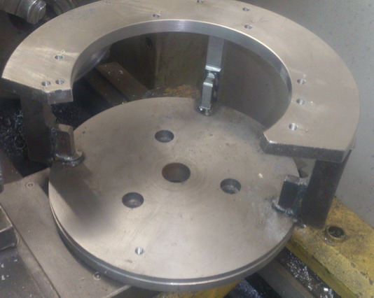

Я себе вот так сделал.Подходит под Uсерию и мазду
Точиться за одну установку,выставляется в одной плоскости,по времени 10 мин.

Здорово, спасибо,уже обдумываю. опыт перему. Новую втулку из чего точиш.

Сталь 40х,более стойкая и покрепче(меньше риск задавить канавку при запрессовке)
Резец перешлифован из центровочного сверла в размер,державка камертон.
Маленькие обороты+кислота-обработка канавок очень не плохая.
