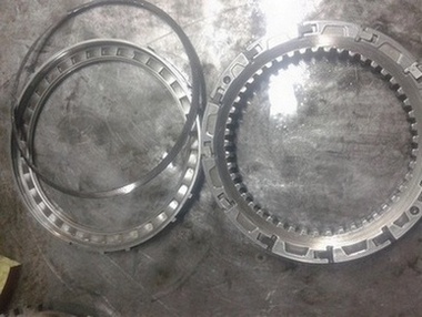

Стандартная поломка- пружинный диск пополам, стопор в труху.

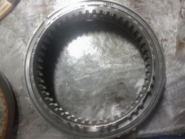

Сделали, начали собирать- обгонка стала подклинивать, видимо опилки внутрь попали. Она разборная? Что-то не могу понять как на заводе ее собирали- кольцо без разрыва.

Я так понимаю внутренняя часть кольца должна гнуться вверх, тогда наружний диаметр уменьшится и колечко вылезет, так же и обратно

Спасибо за ценный совет, так и вышло.

Мощной отверкой постепенно по кругу отгибается внутренняя часть кольца вверх, в качестве упора используя саму обгонку ( зубчатая часть), таким образом внешний диаметр стопорного кольца уменьшается...
Обратно вправлял постукивая по внутреней части, добиваясь статус кво.

Там кольцо не просто стопор, а образует плоскость трения(имеет соотв. канавки)
Поэтому задача не только собрать обратно, а чтобы крутилась свободно и имелся зазор между шлицевой частью и стопором.
