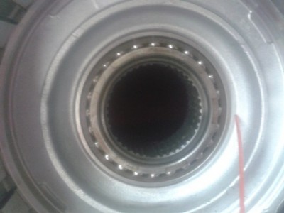

Я делаю так Обойму подшипника предварительно сьемником или же пластиной с болтом натягиваю чтобы во время сверления под стопор не попала стружка.Делю диаметр подшипника на 6 равных частей Сверлю дрелью отверстия на 4 мм глубиной 12-13 мм
Затем расширяю сверлом 5мм --но более точно -эти же отверстия
Край сверления должен 1-1.5 мм недоходить до обоймы подшипника
Фрезой этого же диаметра под наклоном в сторону корпуса делаю скосы
Изготавливаю спитцы длинной 20 см (или кому как удобно ) буквой (Г) С другой стороны спитцы сверлю отверстие и вставляю в него пружину После сверления убираю сьемник и устанавливаю его с обратной стороны блока -в натяг По диаганали развожу спитцы и пружинки закрепляю в отверстия болтов сочленения блока Одновременно подтягиваю сьемник Стопор сжимается - Потихоньку постукиваю по обойме поднипника молотком Таким образом он и выходит Прервый раз конечно придется повозиться потом уже легче Беру поршневое кольцо -планирую его В корпусе произвожу замер пластинками Несколько раз было -что канавка не достаточно ровно обработана Я изготовил шаберок и вручную прогоняю канавку ( можно на станке )

Померьте пожалуйста глубину канавки... Это даст пищу для сверления отверстий))).

По идее можно сделать так - зная где заканчивается стопор, сверлим отверстие с центром по краю стопора (чтобы потом было место для нажима на него), потом более тонким сверлом углубляем около стопора, чтобы было куда нажать....
как-то так)))

вытащили мы подшипник.... сделали шесть отверстий 4мм, четко по стенке подшипника... до стопора...
потом досверлили еще дырдочку), чтоб упереть спицы в края стопора... иначе цепляются они)))
нажали с шести сторон и подшипник выпал в руки...
Теперь сидим, думаем как его там зафиксировать :o :o :o :o :o :o :o :o

Жека, а можно фото? Не пойму, где следует сверлить: на границе обоймы подшипника-корпуса, или отступая 1.5-2 мм наружу, там где корпус "наверх" уходит?

Веди сверло по стенке подшипника.... прям плотнячком....
тем самым будет сразу место куда стопор сдвигать.
и расстояние между одной парой сверлений сделай около 20 мм.... туда нужно будет края стопора подвести при снятии...
