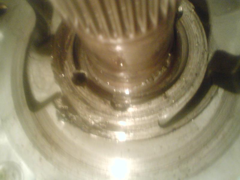

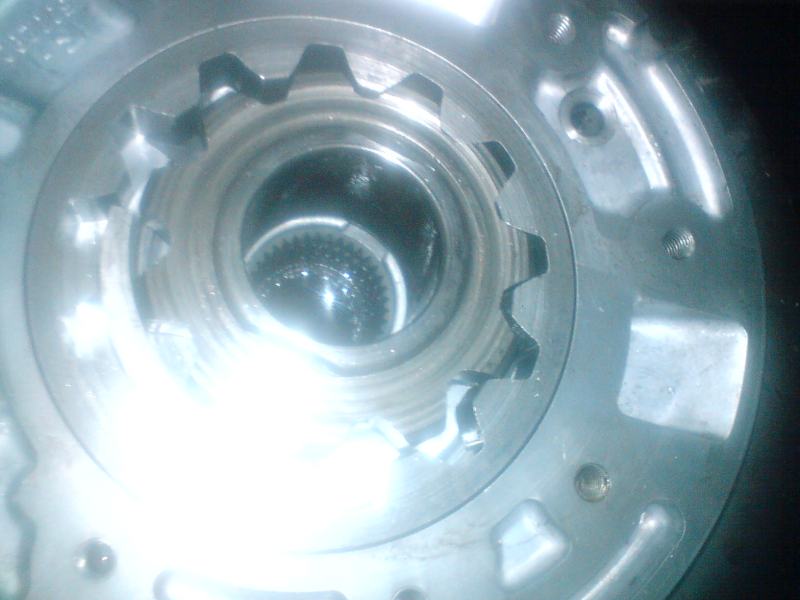

f4a411m8a5 ремонт акпп.
Машина перестала ехать...разобрали акпп и увидели ,что изтерло всю шестерню и корпус маслонасоса...причем так уже на второй коробке..когда её купили,бывший хозяин сказал ,что она проехала на новой акпп всего сколько то метров и снова сломалась...маслонасос изтирает гидротрасформатором.

а теплообменник не забит наглухо?

вроде не забит.проверю.

проверил теплообменник всё норм не забит

Никто не вкурсе сколько мм должно быть от двигателя до железного листа куда крепится Гт? а то кажется из за этого убивает маслонасос акпп так как его шестернюсильно вжимает в корпус...Можнт каких то лишних шайб наложили...
