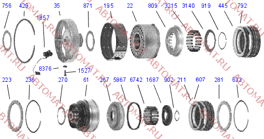

У меня перегрело и закоцало "упорную" резинку-кольцо, ставится в прорезь поршня форвард, со стороны стали.
Собираю без неё-зазор в норме.
Нужна ли она вообще, по высоте должна ли выступать вверх ?
По слаусону номер этого кольца 5867
http://www.abtomat.ru/img/akpp/4R4/4R42.gif
AN38
Сообщения: 565
Откуда: Иркутск
#2 Сообщение AN38 » Пн июл 30, 2012 2:23 am
Я както без этой резинки собрал..авто ездиет, никаких ударов, буксов и т.д. замечено небыло
#3 Сообщение arsas » Пн июл 30, 2012 4:40 am
в ремкомплекте есть похожее кольцо, но оно диаметром больше :?
спасибо

#4 Сообщение Адель » Пн июл 30, 2012 7:48 am
Резинка прилично так торчать должна. Выполняет роль волны.

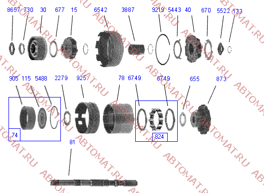

кто-нибудь может дать размеры этого вошера ?
номер 2279 на картинке http://www.abtomat.ru/img/akpp/4R4/4R43.gif
размолотило его, и сопрягаюшие части, думаю подобрать подшипник или кольцо точить
#6 Сообщение arsas » Пн июл 30, 2012 11:27 am
интересует штатная толщина, с диаметрами определился
