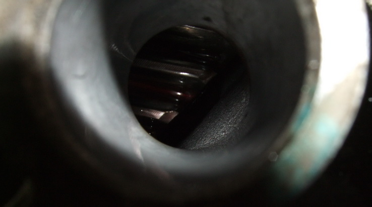

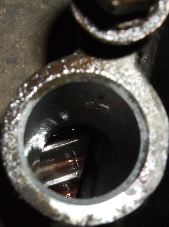

сегодня загляну в коробку от прессажа и сравню кишки с родной.
разъем датчика
miha

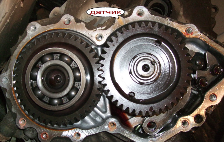

#8 Сообщение miha » Сб фев 16, 2008 11:35 am
вот еще
шестерни
miha
#9 Сообщение miha » Сб фев 16, 2008 3:24 pm
осмотр коробки от ПРЕССАЖа показал, что шестерни и расстояние до них одинаковое, тоесть 99.9% что по сути коробка от ПРЕССАЖа подходит на РНЕССку, а датчик надо оставлять родной от РНЕССы,
