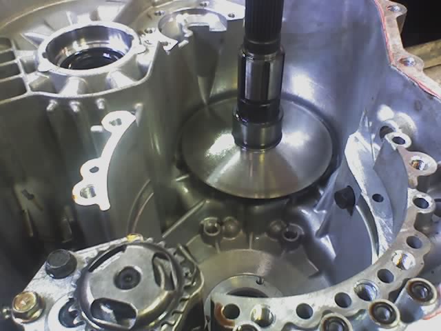

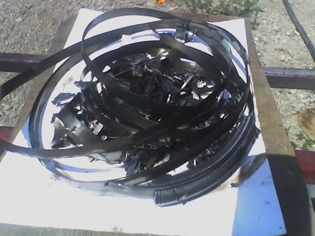

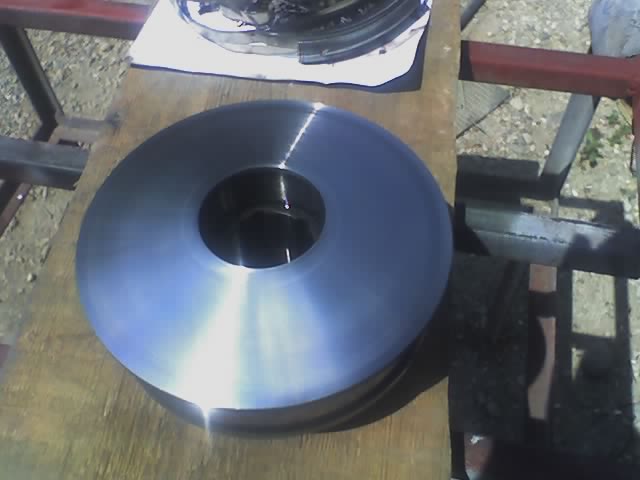

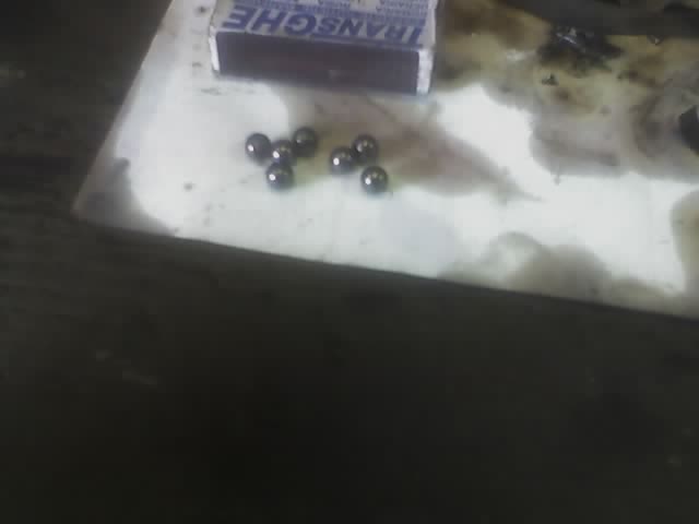

разобрал коробку - ремень в клочья, и среди остатков обнаружил шарики окол 6мм - пока нашёл 7шт, я предпологаю что это из шлицов на одном из конусов, по которому он перемещаеться. Всё остальное в нормальном состоянии, кольца фрикционные целые, конуса вроде тоже - имеют только слегко видные потёртости, но ногтем ведёшь - как по стеклу, не цепляються. Так вот - ремень порвался потому что шарики выскочили и попали под ремень или наоборот - ремень порвался и поэтому шарики выскочили? и Еще - там по идее по 3 шарика в пазу, одни пазы для масла, другие для шариков, так вот нашёл всего 7шт - а остальные где? всё просмотрел - нет больше. Счас куплю новый ремень , поставлю а причину почему старый порвало точно не знаю -напрягает немного! Под конусом видно 2 шарика

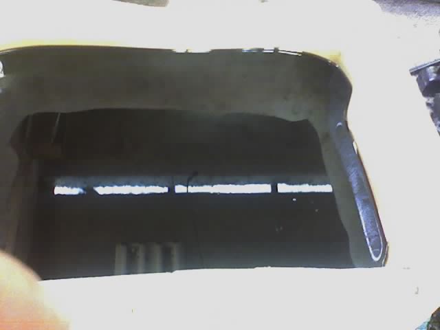

вот ещё фото

#3 Сообщение алексей23регион » Пт авг 08, 2008 6:07 pm

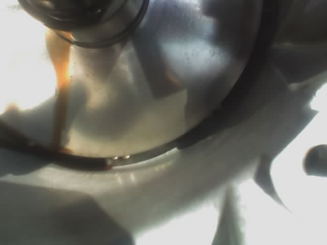

блин, 2 раза одна фотка, модер, если можешь среж одну лишнюю! Это под этим конусом шарики лежали. Так, ещё фотки

#4 Сообщение алексей23регион » Пт авг 08, 2008 6:14 pm
ещё

Ездить надо поспокойней -тогда и рватьсяне будет ...а вообще он просто устал....

#8 Сообщение well » Ср авг 13, 2008 2:37 pm
такая хрень бывает если короба разбиралась.при сборке надо быть внимательным иначе часть шариков вылетает я их прилепляю в пазах на литол.если их неравномерно расположить то не всавишь и какието вытесняются и вываливаются а после попадают куда попало

#9 Сообщение алексей23регион » Чт авг 14, 2008 12:34 pm
а может быт из-за того что некоторые из них сильно побитые, поеденые сами выскочить? До меня не похоже чтоб её разбирали, а когда я разбирал то очень внимательно следил за всем - так как сам первый раз разбирал такую коробку!

#10 Сообщение юрик » Пн сен 01, 2008 7:01 pm
Первым,конечно был ремень,ну а шарики выпали по причине отсутствия у вас опыта.

#12 Сообщение yuriyakpp » Чт июн 16, 2011 10:38 am
ведомый конус из корпуса выпрессовываем прессом.
чтоб ведущий конус не рассыпался при разборке я вытаскиваю подшипник из корпуса а на конус надеваю внутреннюю обойму от такого же подшипника и закручиваю гайку от руки. ремень умер сам по себе - пришло время. :)
если есть побитые шарики то очень внимательно смотреть пазы на конусе
