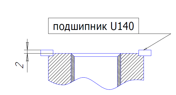

#10 Сообщение shift » Пт июн 10, 2011 6:04 pm
простая токарная работа на насосе+упорный подшипник от U140

#12 Сообщение shift » Пт июн 10, 2011 6:37 pm
срезать столько металла?! вариант с подшипником или сонакс проще будет...

И собралось всё с обычной шайбой (подшипник то ждать пришлось бы, если заказывать новый).
Хотя, время и не поджимало.
