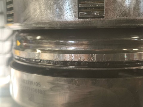

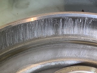

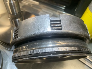

Привет. Из практики.. зазоры этой коробке абсолютно безразличны. После сборке ты адаптируешь стартовые пакеты и все. А проблема 99% в ведущем конусе. Там классика, шарики в конусе становятся кубиками. Дерет рабочую поверхность поршня, ну и конус под замену. Открути гайку и распрессуй конус. Все увидишь. Удачного ремонта!

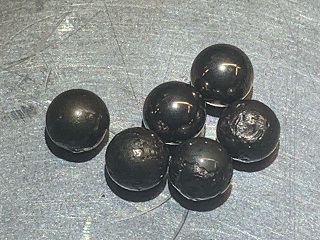

#5 Сообщение VAI1982 » Ср мар 26, 2025 7:51 pm
спасибо за подсказку, открутил гайку выколоткой.
шарики не совсем стали кубиками, но их "пожевало".
пазы под шарики не пострадали,
но из за подклинивания конуса его стало перекашивать! ,
и из за этого повредилась поверхность цилиндра и поршня, в результате чего "съело" резинку.
как то восстанавливаются эти поверхности или только замена конуса в сборе

#6 Сообщение VAI1982 » Ср мар 26, 2025 7:58 pm
фото

#7 Сообщение VAI1982 » Ср мар 26, 2025 7:58 pm
фото

#8 Сообщение VAI1982 » Ср мар 26, 2025 8:01 pm
по поводу шариков, если уж они такие слабые есть мыли найти шарики из карбид-вольфрама,
лишь бы потом пазы не разбило

Привет еще раз! ну в целом это было предсказуемо. В комплекте прокладок ТТМ для этой коробки есть ролики вместо шариков. В разы продлевает жизнь конусов. Мы такие конуса растачиваем под другие манжеты. Все ходит не хуже новых. Если будут вопросы - пиши!
