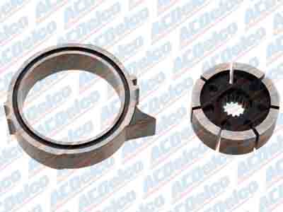

Уважаемые гуру прошу разъяснить в чем разница маслянных насосов для одной и той же коробки 3t40, вот параметры
ROTOR, W/SLIDE, OIL PUMP SEL (17.9550-17.9649)
ROTOR,W/SLIDE,OL PUMP(17.9650-17.9749)
ROTOR,W/SLIDE,OIL PUMP(17.9750-17.9849)
точнее какой надо и от чего это зависит.

Размер то понятно.
Но вот дело в том что это три варинта на одну машину одного года с одним объемом двигателя, причем на оффсайет ACDELCO (в каталоге), а бублик идет одного типа и модификации на машины с разницей в 4 года. Вот сижу и думаю какой нужен :?:

дык толщина ротора насоса
anatoliyrnd
#6 Сообщение anatoliyrnd » Ср июн 17, 2009 10:54 pm
Да, но какой нужен, разница в 1 сотую милиметра, или промерить микрометром и ставить такую как была. Или следующий размер. Но как же тогда с лопостями они тока одного размера.

не думаю, что ротор без лопастей будет. Slide в данном контексте не лопасть, случайно ? правда обычно лопасть blade..
anatoliyrnd
#8 Сообщение anatoliyrnd » Чт июн 18, 2009 9:34 am
В том то и дело что ротор идет в комплекте с обоймой, а лопости отдельно идут - это по каталогу АСДЕЛКО.
