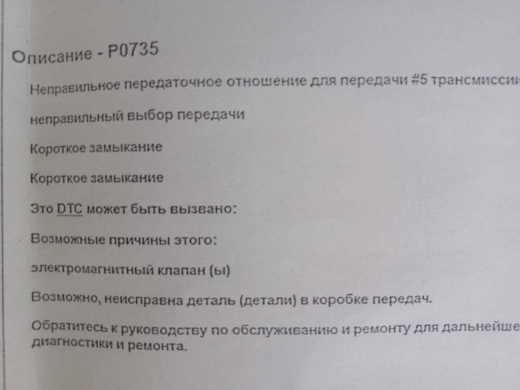

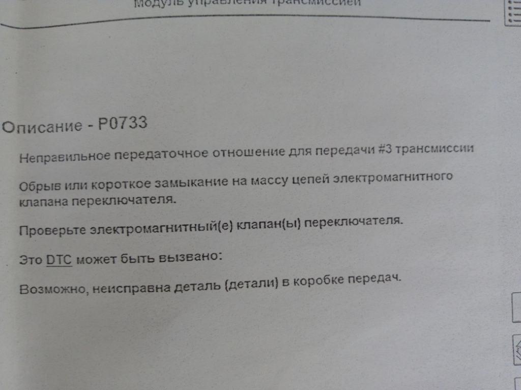

Всем доброго времени суток!
Упёрся в стену - не знаю, что делать. Замучал меня мой коробас на FE2…
Проблема в следующем:
Залипает первая до отсечки(!!!) на 6300 об, и 60-км/ч… Переключается только после 40 км/ч (и выше) и только при сбросе газа.
Переключается на следующую и ...последнюю (передач получилось две!!!)
Поменял фильтр, почистил гидроблок, поставил (со 100% рабочего АКПП) ГТ (бублик) и соленоиды, поменял прокладки ГБ, прозвонил шину до ЭБУ.
Проблема осталась.
Масло чистое, прозрачное и гарью не воняет. Не буксует. Помогите в решении вопроса!!!
Результаты диагностики ниже.
АКПП 5R55E

диагностика ругается на соленоиды
