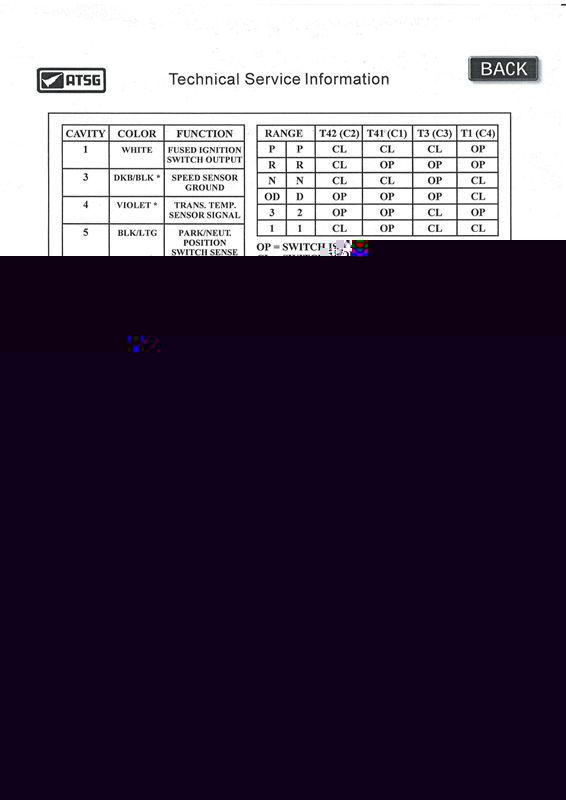

Внизу ссылка по годам. 96-97LH. Что это значит.

Знаю что внутри стоит. И для снятия надо плиту управления снять. Электрик делал все снаружи не снимая поддона. И с его слов он это частенько делает. Просто часто делаю эти коробасы. Разобраться хочу. У меня есть несколько перебранных. Но с машин 99 и выше. Иногда звонят и спрашивают на модели 96 - 97 годов. Если возможно, переделать проводку снаружи, и дать рекомендации клиенту при установке. Когда привозят коробас на переборку - вопросов нет. А если в регион отправлю и там она не поедет по этой причине... И электрик пропал. Не могу его найти.
