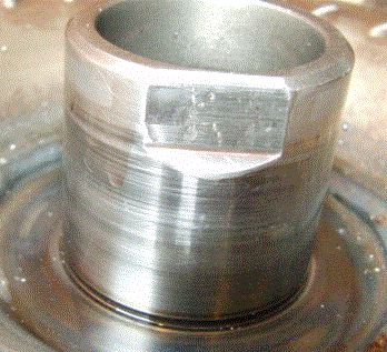

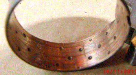

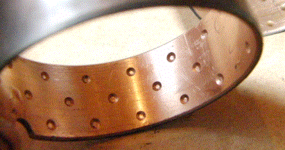

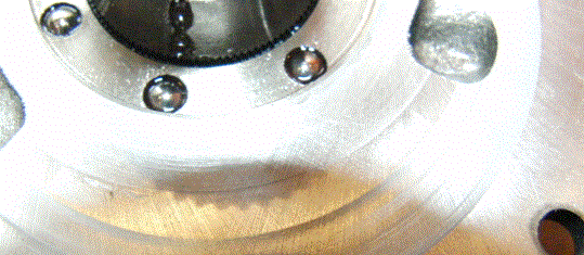

Итак разобрал и все замерял, вот результаты:
Кольцо старое: S - 1.94, Dv-43.75-44.0, Dn 45.5-45.75(ЭЛИПС ЯВНЫЙ)
Кольцо новое: S - 1.97, Dv-44.0, Dn 45.5-45.97
ГТ 43.00 везде(на фото есть потертость, но микрометром задиров не обнаружил).

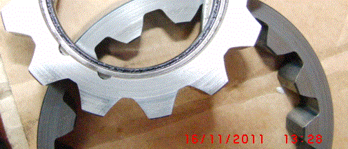

Шестерня малая S - 11.97(изношена больше внутренняя часть)
Шестерня малая S - 11.98(изношена больше внутренняя часть некоторые зубцы)

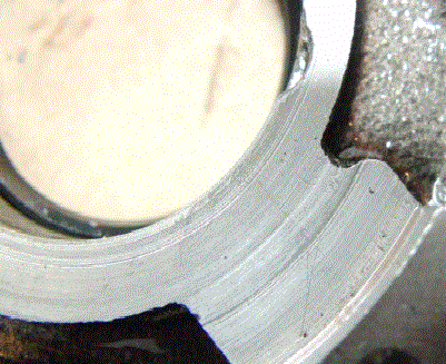

Копус насоса внутренний посадочное место кольца 46.5-47
Есть задир в нижней части, выработка в верхней части.
Копус насоса внешний задиров нет, но следы трения от шестерен.

насос -----помойка 8)

#82 Сообщение Baberr » Ср ноя 16, 2011 5:51 pm

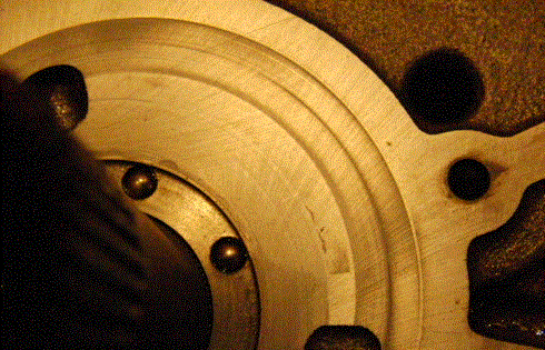

первая фотография поверхность около шариков - хлам !

#83 Сообщение jukimms875 » Ср ноя 16, 2011 8:44 pm
Вот тут Вы кстати ошибаетесь, там как раз то все нормально выработки нет, даже индикатором мерял - выработки НЕТ
А вот другая часть насоса действтительно хлам там такой задир что просто пи.... привезу Вам покажу когда в москву поеду(если это конечно не напрягает).
НАСОС УМЕР ОДНОЗНАЧНО!!
Простите великодушно дилетанта но шестерни втулка и внутренняя часть работать не будут.
#84 Сообщение Baberr » Ср ноя 16, 2011 9:12 pm
там где засвеченно ! у самих шариков!!
#85 Сообщение Baberr » Ср ноя 16, 2011 9:13 pm
переделайте первую фотографию !

#86 Сообщение jukimms875 » Ср ноя 16, 2011 9:20 pm
Пожалуйста завтра переделаю.
Уже унес железо :!:

#88 Сообщение jukimms875 » Чт ноя 17, 2011 4:45 pm
Уважаемые форумчане!!!
Какие у Вас мысли насчет фотосесии.
ГТ в норме? Если заменить насос, поедет?
