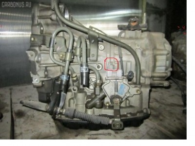

#5 Сообщение DEMON80 » Чт ноя 17, 2016 3:25 pm
На 241 коробе этот саленоид стоит как на фото с наружи?
Или надо поддон снимать?
У себя вижу фишку с одним проводом.А он ли это?

#6 Сообщение vil64 » Чт ноя 17, 2016 5:31 pm
На фото 140-я коробка. На 240 серии солики на гидроблоке.
Фишка как на картинке:
Проверяй фишку, не редко провода под корень надламываются.
