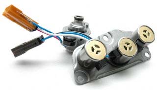

#45 Сообщение arsas » Вт июл 16, 2013 11:53 pm
http://www.transakpp.ru/images/akpp_det ... 313420.jpg
я про соленоид который отдельно.
