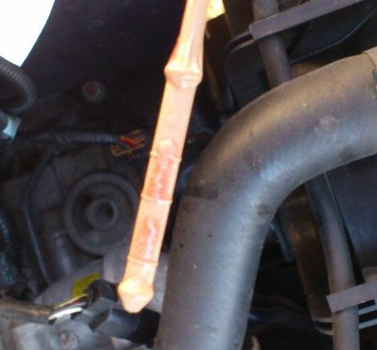

Здравствуйте уважаемые гуру! Помогите советом, у меня появилось ощущение что у меня что то с мозгами коробки. Сегодня ездил в сервис на диагностику, висела ошибка двигателя (перегрев катализатора). Ошибку сняли, на всякий случай помыли ДЗ. После опять выезжаю из сервиса, при переключении коробки с 1-2-3-4 дикие перегазовки. При остановке чувствуется рывок (как будто автомат пытается выключить передачу и не может, но в самый последний момент выключается с тычком). Смотрю масло - вспененное....
Т.е. сам для себя я понял так - система адаптации была очищена и коробка начала работать с какими то начальными параметрами, которые приводят к не адекватной работе с перегазовками (пробуксовками)...
Через некоторое время коробка постепенно начинает работать как надо.
Вопрос в другом, как такое может быть, на мой взгляд это просто не правильно, что очистка системы адаптации приводит к вспениванию масла и не правильной работе каробки...

Однако уровень масла посмотреть для начала.

Уровень в норме, в сервисе сегодня смотрели, между двумя верхними рисками HOT

Причину перегрева катализатора не выяснили, сам катализатор осматривали оптическим щупом, все ок. ДЗ и ХХ настроили как нужно, я у них 2 раза спрашивал по поводу ДПДЗ, все в норме, смотрели и выставляли по сканеру. Есть даже распечатки и графики. Уровень атф на заглушенной и холодной машине на 1 см выше верхней риски ХОТ. После завода авто резко падает на COLD. После прогрева и езды стабилизируется между рисками hot. Сегодня с утра авто совсем адаптировался, 1 раз дернул при торможении только.

Уровень на P на миллиметр выше верхней риски HOT, на N кажется как будто тоже самое, может машина не ровно стояла. И пузырьки сфоткал.
#21 Сообщение arsas » Чт янв 26, 2012 12:29 pm
Белесая какая-то, больше на слюни похоже :D Фото не очень.
Читали вы, наверное, про калибровку стартовой муфты (это вариаторная тема). Про обучение блокировке гидротрансформатора не слышал.
И всё равно с автоматом у вас не всё в порядке (см симптомы в первом посте)

Дада! Именно слюни, белое - это мелкие пузырики. Просто снимать короб в январе не очень удобно в финансовом плане. Можно ли еще поездить, что б не умерла? На сколько я понял, болезнь этой коробки ГТР и планетарка, но планетарка вроде еще нормальная, ГТР тоже еще вроде как работает.
