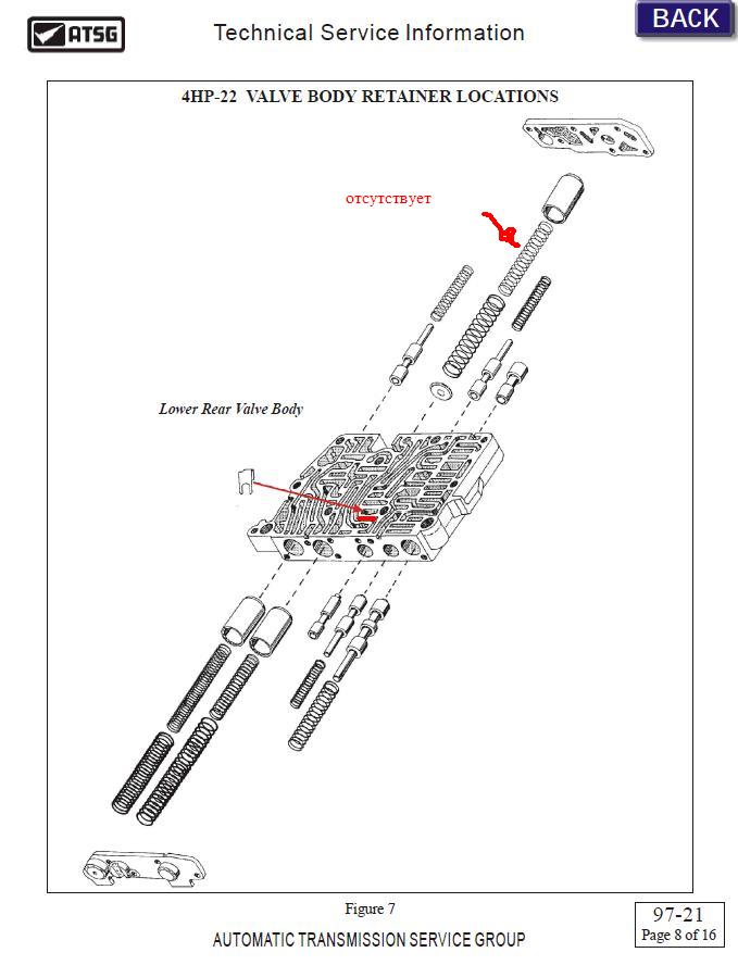

нашел различия в документации и в реале....
по факту отсутствует выделенная пружинка и фиксатор клапана стоит в другом пазу...
посему вопрос. как собирать? и как должно быть? может кто то специально уже переделал или это заводская модификация? (однозначно сказать что в коробку никто не лазил за 25 лет я не могу и скорее всего ее уже разбирали до меня...).....
вобщем собрал как было.
по документации было несколько нестыковок но решил не экспериментировать.....

А не найдется документала на гидроблок (авто вольво 740 2.4Д 87г) коробка 1208505 1208407 1208594 ( ZF1043010326), номер гидроблока 1339975.DenRCAT писал(а):gold55 писал(а):если не хотите светить в теме то в личку можете отписать.да вы о чем какие могут быть секреты ,на этой коробе еще Чапаев скакалROMAN писал(а):Как то сложно тут с документалом на данную коробку
если серьезно то у вас как я понял по скрину есть мануал от ATSG
и гидравлика разная на марках авто.так что указывайте марку и модель авто.
