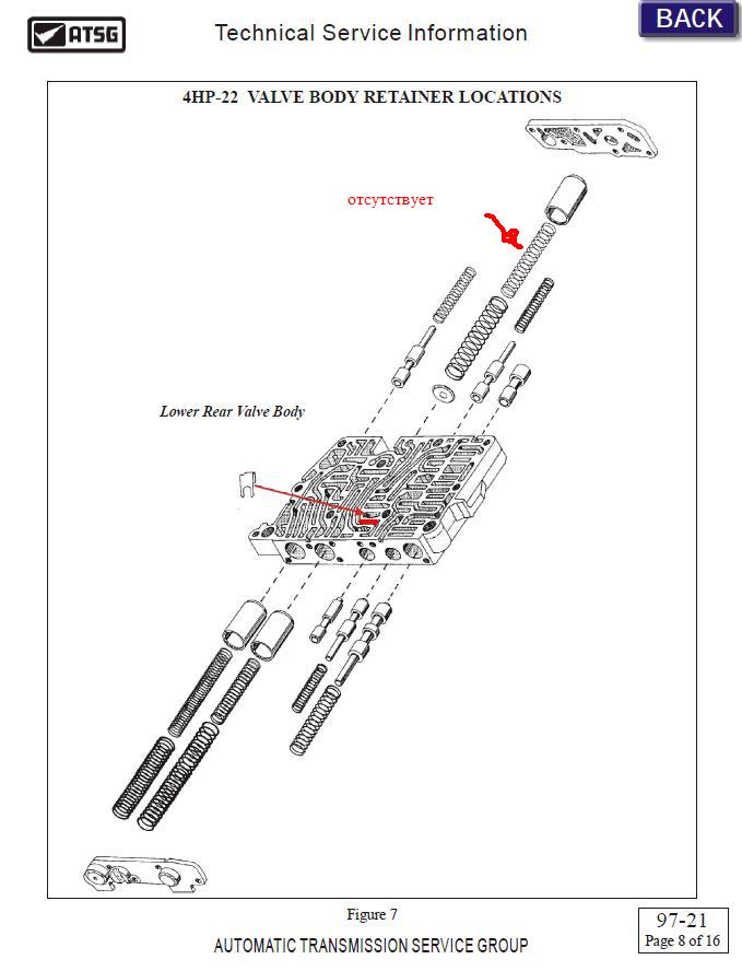

ненене. урады не когда на месте стою а при переключениях с 1-2 ,2-3 и т.д. притом чем сильнее нажат акселератор тем сильнее удары.
если ехать при нажатом гдето до 30-40% то удары практически незаметны.
и еще такой вопрос....
нашел различия в документации и в реале....
по факту отсутствует выделенная пружинка и фиксатор клапана стоит в другом пазу...
посему вопрос. как собирать? и как должно быть? может кто то специально уже переделал или это заводская модификация? (однозначно сказать что в коробку никто не лазил за 25 лет я не могу и скорее всего ее уже разбирали до меня...).....

#4 Сообщение gold55 » Пт июл 15, 2011 11:47 am
вобщем собрал как было.
по документации было несколько нестыковок но решил не экспериментировать.....
