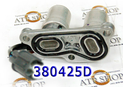

почти никогда. нижние шифтовые солики иногда забиваются вхлам что не щелкают даже. я развальцовываю и промываю. затем обстукиваю. вовнутрь только новую резинку ставлюYBRBNF писал(а):Ну а регуляторы и соленоиды всякие часто менять приходится?
