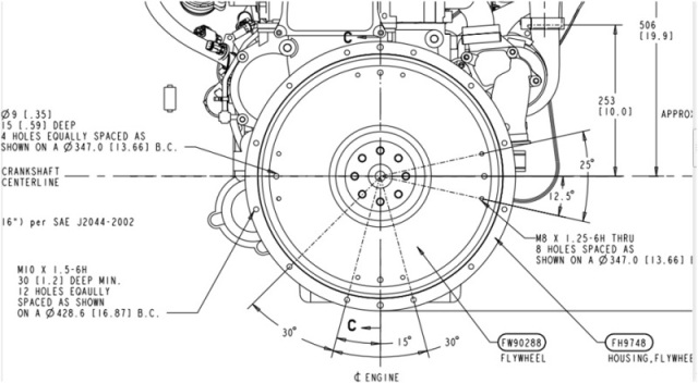

Приветствую всех.
Подбираю АКПП для CUMMINS ISF 2,8.
Максимальные обороты 3200 об/мин
Максимальный момент 310 Н*М при диапазоне 1600 - 2700 об/мин
Посадочный размер для крепления в приложении.
Голову сломал - не могу найти АКПП, которая агрегатируется с данным мотором.
Ищу новую с минимумом электроники и хорошей надежностью.
Подскажите, кто что думает?
#2 Сообщение VLAD-4T80E » Пт сен 27, 2013 5:14 pm
Что собственно задумывается,вид транспорта?

#3 Сообщение ANTON10 » Пт сен 27, 2013 5:23 pm
VLAD-4T80E писал(а):Что собственно задумывается,вид транспорта?
Полноприводный автомобиль полной массой до 3,5 т. Условия эксплуатации - тяжелые. Желательно блокировка выбранной передачи. С мотором 3.8 - поставили ALison. Для 2.8 у Alison в линейке ничего нет :(

#5 Сообщение TransLAB » Чт окт 15, 2015 1:11 pm
ANTON10 писал(а):Подскажите, кто что думает?
Powerglide, TH200, 700-ка. По-моему их можно хоть с лодочным мотором увязать.

#6 Сообщение unforgivable503 » Чт окт 15, 2015 6:07 pm
Америку не знаю. У нас везде ставят 3040LE и на драгстеры под штуку сил и на оффроад. Сама коробка стоит 200-300баксов, болезней тупо нету. Тюнинга валом.
