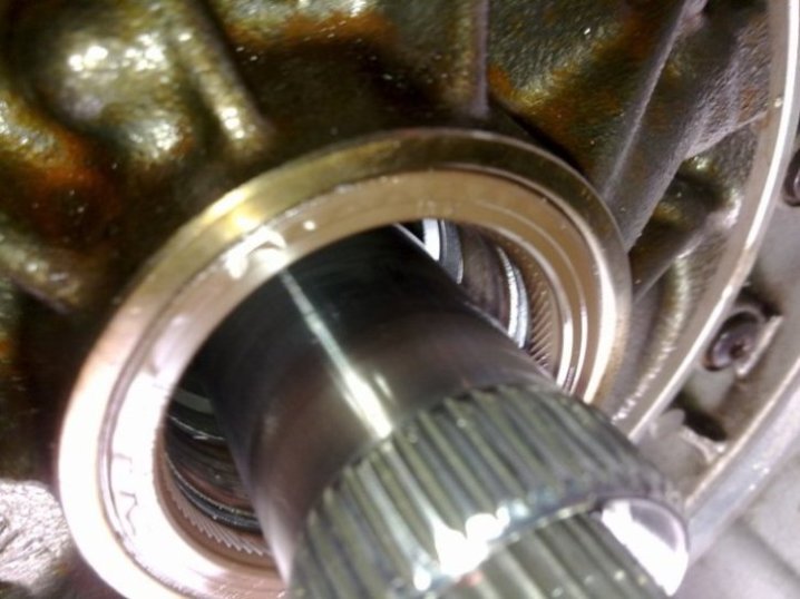

Снял сегодня коробку, транс сперва не хотел сниматься, но после 15 минут мучений, слетел.
Шейка поцарапана, втулка осталась в насосе, но тоже с задирами.
Основание шейки синее..
Насос пока не снимал, сил нет :)
Пришлось снимать вместе с двигателем, снимал один, за...устал...
Парни, почему снимки то такие гнусные получаются?, ни на одном сайте таких хреновых не видел!
