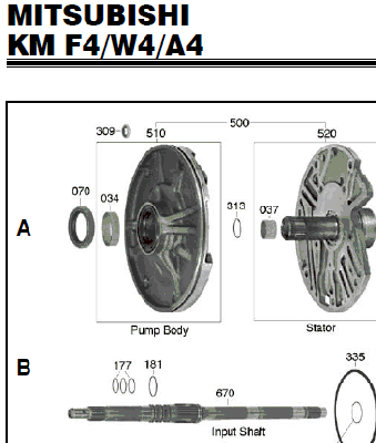

#14 Сообщение клин » Ср авг 24, 2011 10:02 am
Baberr- подскажи пожалуйста!
задняя часть насоса которая с права на рисунке может быть разная?
#15 Сообщение Baberr » Ср авг 24, 2011 11:25 am
Да она бывает разной ! Как пример- под две втулки в барабане rev и под одну
