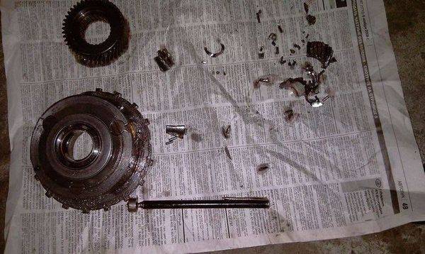

Под задней крышкой обнаружил полную жопу - месево :-) Когда увидел что зубы на передней планете через один, стал коробку снимать. Суть в том, что в прошлый раз я поменял все, кроме заднего водила, оно лопнуло и поколечило все что было новое, ну и кое что старое :-) Сам дурак короче :-) По последнему своему вопросу поясняю, действительно был забит фильтр, магниты уже не могли ничего на себя присосать и мелкая металлическая пыль пошла в фильтр. Помял фильтр, очистил магниты и все готово. Адаптацию сбросил конечно.

Самое забавное, что я не экономил, делал-то для себя и стоило это водило 4200... Сам не знаю почему не купил, наверно один из аргументов - это продавец, он мне сказал что их особо не покупают, а т.к. по идее его задача продать побольше, то зачем ему врать, - подумал я... Все приходит с опытом :-) Еще раз спасибо всем кто откликнулся!!!

по опыту, заднее водило просто так не разваливается, скорей всего пропустил трещину после развала переднего.при первом ремонте.
