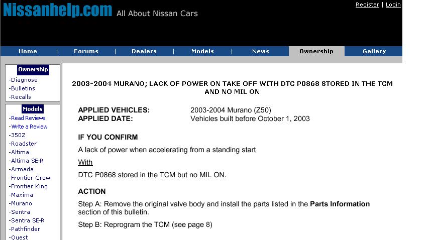

Пришел с оборванным ремнем, заменили ремень, конуса и гидроблок.
Сейчас немного проехав вываливается в аварию с ошибкой Р0868(низкое вторичное давление).
Давление действительно ниже номинала, но после проверки выяснилось, что виноват в этом TCM. Нашел в Митчеле бюллетень по этому поводу, в котором написано, что нужно заливать новую прошиву.
Наши Официалы ничего об этом не знают.
Вопрос? Кто-нибудь с этим сталкивался? Где шить? Куда бежать?

Он имел ввиду Мурано для американского рынка. Просто в митчеле есть бюлетень 05-84а, который вовсю обсасывают в интернете. Там и говориться об необходимости перепрошивки блока при возникновении ошибки 0868.
Кстати, мы гидроблок поменяли, но кроме адаптации нечего не делали, впрочем неуверены прошла ли она вообще, так как сообщений от сканера никаких небыло, а чтоб ее сделать нужно целый танец с бубнами устроить.

Подвоха нет,но есть опыт,что несколько машин вставало в аварийку с идеальной чистотой масла в поддоне и исправным гидроблоком.
Вот им и перепрошивали мозги.
Вторая категория американцев имела также чистый поддон,но периодически сваливалась в аварийку по Р0868.Им помог только апдейтный гидроблок+перепрошивка под него.
Вариант замены гидроблока без перепрошивки грозит повторением дефекта,особенно при активной езде.

mihailrr писал(а):Он имел ввиду Мурано для американского рынка. Просто в митчеле есть бюлетень 05-84а, который вовсю обсасывают в интернете. Там и говориться об необходимости перепрошивки блока при возникновении ошибки 0868.
Т. е необязательно старую память с блока переставлять?
Дайте номер родного гидроблока и на что поменяли ?
Если на такой же.просто исправный или новый,ничего и не нужно.Ф\
А вот если ставите исправленный по ошибкам гидроблок,ему требуется подсовывать новую программу.

Номер родного гидроблока 04А 361012(Если это те цифры), нового 31705-1XD11.
Все гидроблоки Ниссанов имают первые цифры 31705,а ТСМ 31036.
Номер нового гидроблока,тот,что нужно.
Репрограмминг после этого обязателен.
Обычно гидроблок меняется именно из-за Р0868,при многих других косяках его можно просто реанимировать обычнычм методами.

Любая программа управления совершенной не является,это не секрет,а реальность жизни.Создавая вариатор 09 и запуская его в серию,производитель выкинул на рынок явно сырой продукт,и попытался его доделать в процессе эксплуатации ,исходя из обнаруженных проблем и поломок.Изменения коснулись именно системы управления,железо по сути осталось тем же.
Какие параметры заливаются , не выяснял, да и зачем это ?
Просто меняется программа и всё. Можно,конечно, разложить всю программу по полочкам и проверить после,что изменилось, но это требует времени,привлечения специалистов и спецоборудования. Для чего ???
Апдейтный гидроблок имеет иную конструкцию по плунжерам и пружинам, его номер 31705-1XD11. Возможно сейчас и на этот гидроблок есть апдейт,не проверял.
Если ставите б\у гидроблок с исправного вариатора вместе с родным ТСМ,всё будет работать,столько времени,сколько хватит ресурса механизма.
Для нового гидроблока просто заливаем ПОСЛЕДНЮЮ программу в ТСМ и всё. Именно последнюю версия для данного рынка и ничего более.
