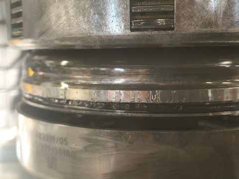

спасибо за подсказку, открутил гайку выколоткой.
шарики не совсем стали кубиками, но их "пожевало".
пазы под шарики не пострадали,
но из за подклинивания конуса его стало перекашивать! ,
и из за этого повредилась поверхность цилиндра и поршня, в результате чего "съело" резинку.
как то восстанавливаются эти поверхности или только замена конуса в сборе

фото
WhatsApp Image 2025-03-26 at 19.34.34.jpg (32.35 КБ) 7627 просмотров
Re: VT3 (VT3S) нужен мануал
фото
WhatsApp Image 2025-03-26 at 19.34.33 (2).jpg (34.22 КБ) 7627 просмотров
WhatsApp Image 2025-03-26 at 19.34.33 (1).jpg (45.12 КБ) 7627 просмотров

Привет еще раз! ну в целом это было предсказуемо. В комплекте прокладок ТТМ для этой коробки есть ролики вместо шариков. В разы продлевает жизнь конусов. Мы такие конуса растачиваем под другие манжеты. Все ходит не хуже новых. Если будут вопросы - пиши!
