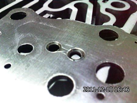

Седло под шарик.(сепараторная пластина)
Kirill
Сообщения: 209
Откуда: Псков
#1 Сообщение Kirill » Сб дек 10, 2011 11:06 pm
Подскажите что в таких случаях лучше сделать- новую или можно зенкануть? Проверял на утечку в таком состоянии -герметичность есть.

#2 Сообщение Dyukanm » Вс дек 11, 2011 5:17 am
Да снять наклёп и всё,если пластина не сильно раздолбана.

#3 Сообщение shift » Вс дек 11, 2011 2:37 pm
Шарик металлический, судя по выработки...
Как вариант:
убрать шабером наклёп, сжать c ударом между двумя пятаками клапанов ГРМ(использую с дизеля 3L) используя не выработанные поверхности
подобрать шарик с увеличенным диаметром на ~0,5мм
обстучать подобранным шариком седло посадки на пластине
выставить пластину относительно Гб и проверить что шарик закрывает отверстия, используя магнит

#4 Сообщение Меркул » Вс дек 11, 2011 3:39 pm
Ничего не делать, чем больше разбито отверстие-тем больше площадь опоры шарика. Разбивало не одну сотню тысяч, пока разобьёт окончательно, авто уже не будет.

#5 Сообщение shift » Вс дек 11, 2011 4:44 pm
Разбитое посадочное, при относительно небольших пробегах, это как правило следствие проблемы, решение нужно принимать на месте. Пример - жёсткое включение 1-2 на RE4R01A, на таких шарик перед жиклёром бывает разбивает пластину в хлам. Решается проблема с ударным включением и на пластине больше такого не возникает.
Мой вариант ремонта продлевает жизнь железяке, проверено на практике годами.
идеальное решение - замена пластины.

#6 Сообщение Kirill » Вс дек 11, 2011 6:29 pm
Большое спасибо за советы. :o Авто пробежало 160 т.км Аккуратно снял наклеп и все.

#9 Сообщение Dyukanm » Вс дек 11, 2011 9:10 pm
Меркул писал(а): чем больше разбито отверстие-тем больше площадь опоры шарика.
Оно так,но и площадь на которую действует давка больше=>удар шибче,вывод:можно снять наклёп,но,для личного спокойствия,можно и заменить. :D

#10 Сообщение Kirill » Вт дек 13, 2011 9:41 pm
Baberr писал(а):могу ошибаться , но пластина смахивает на ММС 4 или 5 серию ! если да ! то лучше поменять !
Именно так :P F5a51. Проблема описана здесь. http://www.agregatka.ru/forum/viewtopic ... 4749#34749
Как раз этот шарик -отвечает за давление в порту LR -только дело думаю было в подклиненном плунжере safe mode A.
